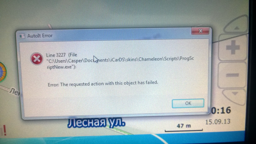

Периодически зависает Икар потом вылезает ошибка со ссылкой на ProgScriptNew.exe, который у меня Ситигид запускает. Сам СГ при этом продолжает работать. Зависание порой не сразу можно заметить - не переключается музыка на новый трек и стоит нажать на любую кнопку в Икаре - сразу молочный экран и выскакивает сообщение, что Программа не отвечает
У меня так же, один в один, вот ошибка.

Сообщение от Casper725 Посмотреть сообщение
Данная ошибка не причина, а следствие зависания икара. То есть икар слетает по какой то причине, скрипт его больше не находит и выдаёт ошибку.
А вот почему слетает икар мы так и не отловили, в логах всё нормально, а по журналу ошибок винды видно, что ошибки происходят не в икаре, а в системных библиотеках винды, причём всегда в разных.
