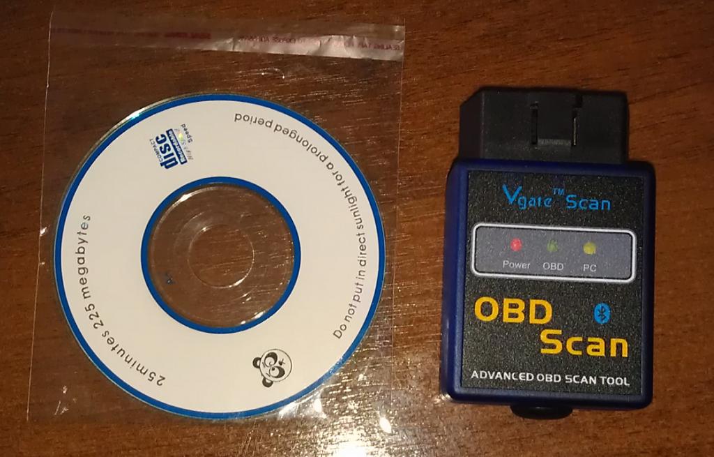

По умолчанию Прибыл модуль OBD-II
Приехала диагностика от китайцев. Заказывал 25 января на aliexpress. Чуть меньше полутора месяцев.

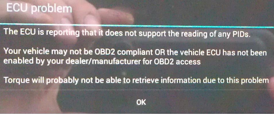

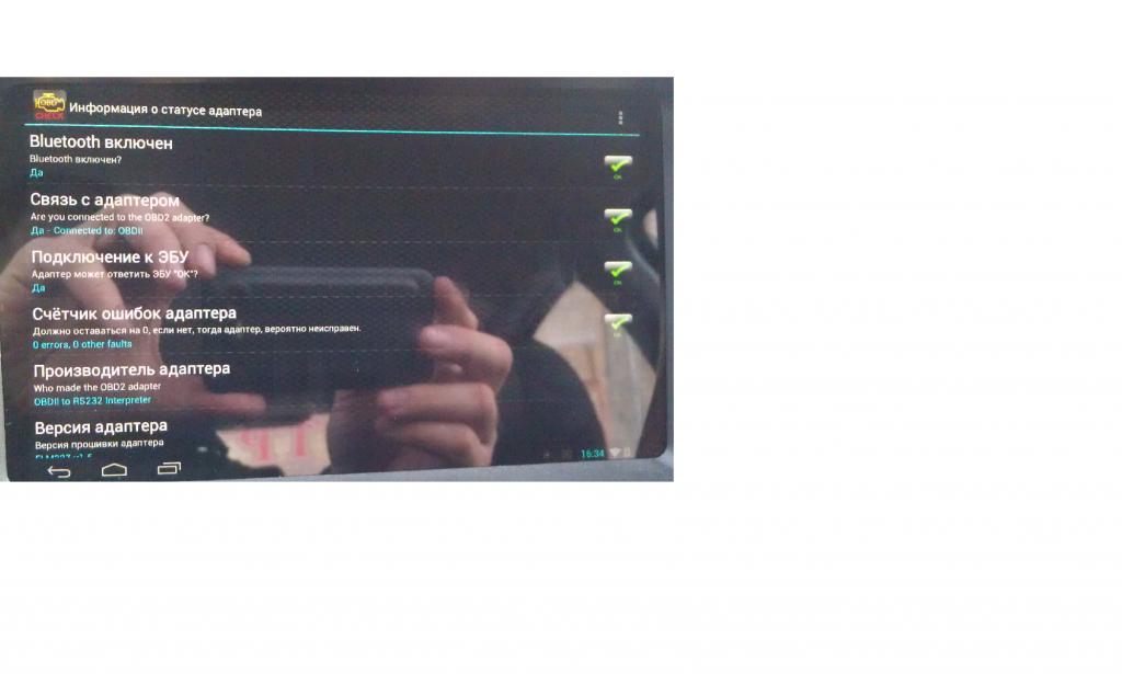

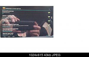

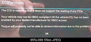

По умолчанию Проблемы диагностики
Пока вот так...
но
Переводчик говорит:
…отчетности, что он не поддерживает считывание всех PIDs.
Ваше транспортное средство не может быть OBD2 совместимо или транспортное средство (ECU) не был включен, по вашему поставщику/производителю за OBD2 доступа.
Torque, вероятно, не способна извлекать информацию из-за этой проблемы.
Т.е, я понимаю, что связь с машиной есть, но данные не передаются...

Ну почти.
На самом деле он пишет, что Бортовой Компьютер (ECU) говорит, что он не поддерживает считывание каких либо PID.
Ваша машина либо OBD2 не совместима, либо производитель/диллер заблокировал ECU от диагностики по протоколу OBD2.
Про TORQUE - все правильно.
Я бы сказал, что связи нет. Либо у тебя не OBD2 стоит, либо что-то в этой приблуде не так.
vodkaman вне форума   Ответить с цитированием
Старый 13.03.2013, 19:40   #47
murano
Регистрация: 10.10.2009
Регион: 35
Сообщений: 99
murano is on a distinguished road
Торк работает не со всеми ниссанами. С N16 точно не работает и не будет пока автор программы не включит поддержку ниссановского протокола consult-2. Из известного мне на данный момент на андроиде с ниссанами точно работает только хобдрайв. На счет сообщения. На самом деле стандарт OBDII поддерживает несколько протоколов и один из них точно присутствует у тебя. Проблема с торком заключается в правильной инициализации подключения, но это решается. А вот по запросам (пидам) не получится. В торке можно прописать запросы длинной не более 3-х байт, а у ниссана они длиннее.

Сообщение от murano Посмотреть сообщение
Пробовать хобдрайв?
По демке можно будет понять работоспособность?

Искать-пробовать хобдрайв?
На форуме торка N16 никто не смог подключить. Хобдрайв можно пробовать бесплатно. Если понравится то купить. Но он в основном как хороший маршрутник, хотя интерфейс не очень. Почитай на их форуме.
