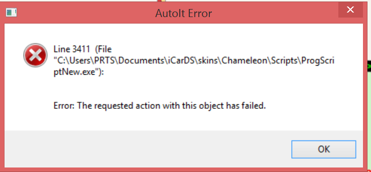

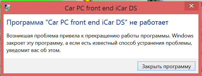

Переустановил систему, системные файлы не переносил (на С), установил iCar. Устанавливаю все последнее.
CityGuide 8.4 пробовал с захватом и через скрипт.
После установки через скрипт - Получил сообщение ошибка скрипта ProgScriptNew.
CityGuide 7.8 - установлена через скрипт - никаких сообщений, кроме закрытия программы нет.
Программа закрывается при проигрывании маршрута, после голосовых сообщений CityGuide
Скрипт ProgScriptNew - тот который ставится при установке.
P.S. не пойму этот сайт. В Firefox после предварительного просмотра окно сообщения пустое; после нажатия ответить, выдает "сообщение слишком короткое", только вернувшись на предыдущее окно, смог добавить и сохранить ответ.
В чем причина??

Старый 27.09.2015, 22:51   #639
MiD_E34
Аватар для MiD_E34
Регистрация: 06.09.2007
Сообщений: 3,085
Нет, пишет прекращена работа программы iCar и все (есть пункт отладка - но он ничего не дает.
Возможно, из-за переноса личных папок (в том числе и Документы) на диск D (у меня стоит дополнительный внешний диск).
Сейчас переустановлю без переноса папок и попробую.
если нажать стрелку "Подробности", то он должен показать, что вызвало сбой. У меня уже третье железо и Икар постоянно падает от СитиГида
