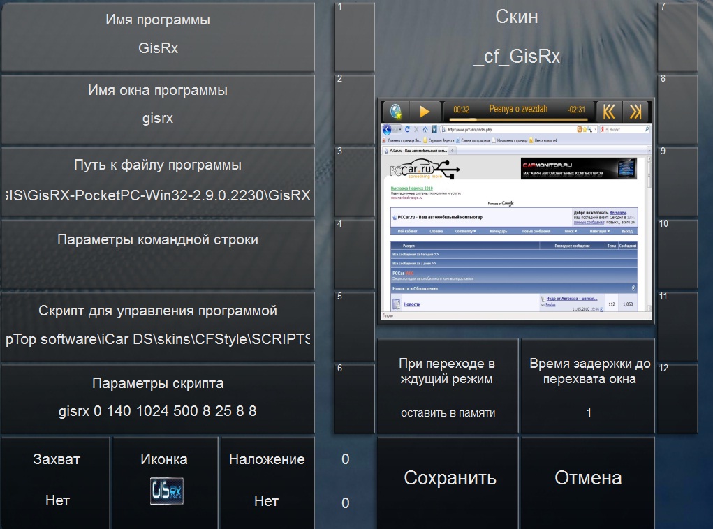

Выкладываю настройки.

Сообщение от Zorlak Посмотреть сообщение
Какое разрешение монитора? Судя по скриншоту 1024х768 или другой?

Zorlak
Регистрация: 07.04.2009
Город: Харьков
Машина: Daewoo\Lanos\1.5 SE
Сообщений: 333
Zorlak is on a distinguished road
В Икаре 1024х768 на буке больше. Но это не важно. У меня проблемка именно с гисриксом. Он без Икара работает нормально. Если есть скайп могу показать. Быстрее будет.
Для GisRX как раз важно в какой размер нужно встраивать. Ранние версии GisRX спокойно растягивались. Но последние версии к изменению размера от стандартного относятся очень капризно. У кого то встраивается без проблем с ЗАХВАТОМ. А у меня допустим с захватом не хочет не в какую, только через скрипт. Поэтому мне и нужно знать точный размер в который нужно вписать GisRX.
А что происходит на экране я и без скайпа знаю.
шаблон с кнопками вверху и внузу рабочее окно 1024Х500 где то.
Точное название шаблона нужно, и разрешение GisRX имеет значение.
Если iCar с разрешением 1024х768,а GisRX с разрешением 1024x600, то его можно встроить в FSApp, Top_bottom_s и Top_bottom_s. В другие шаблоны с этим разрешением iCar-а, вряд ли получиться встроить
