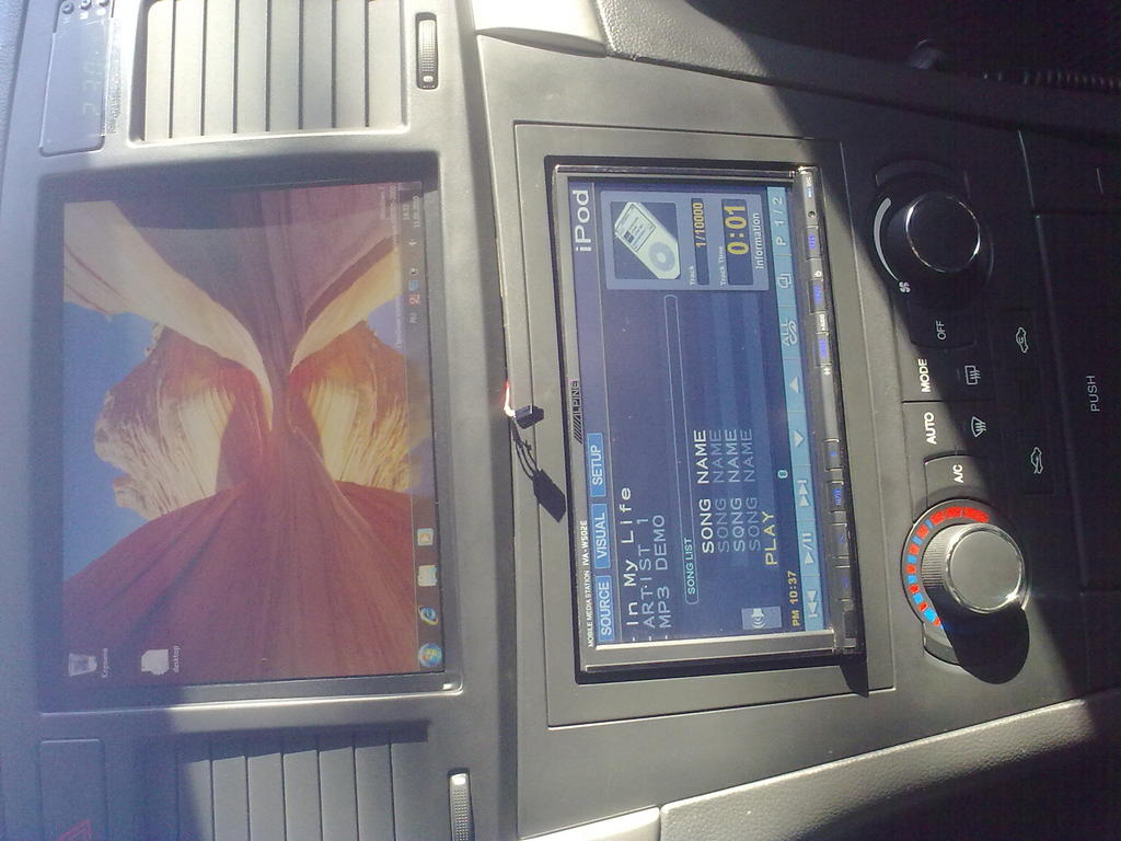

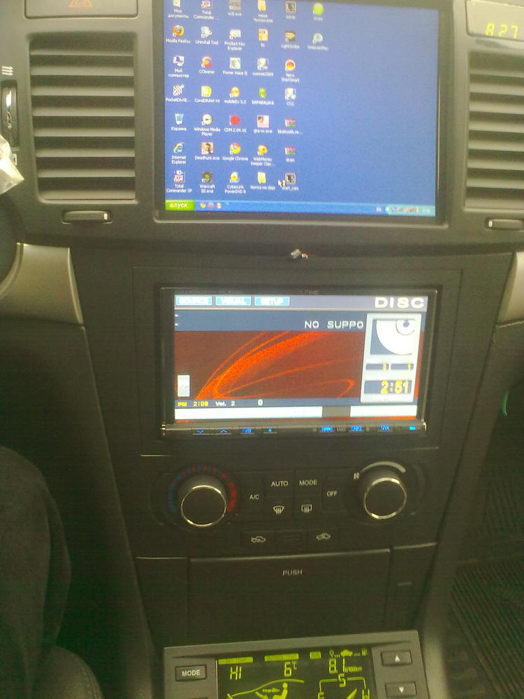

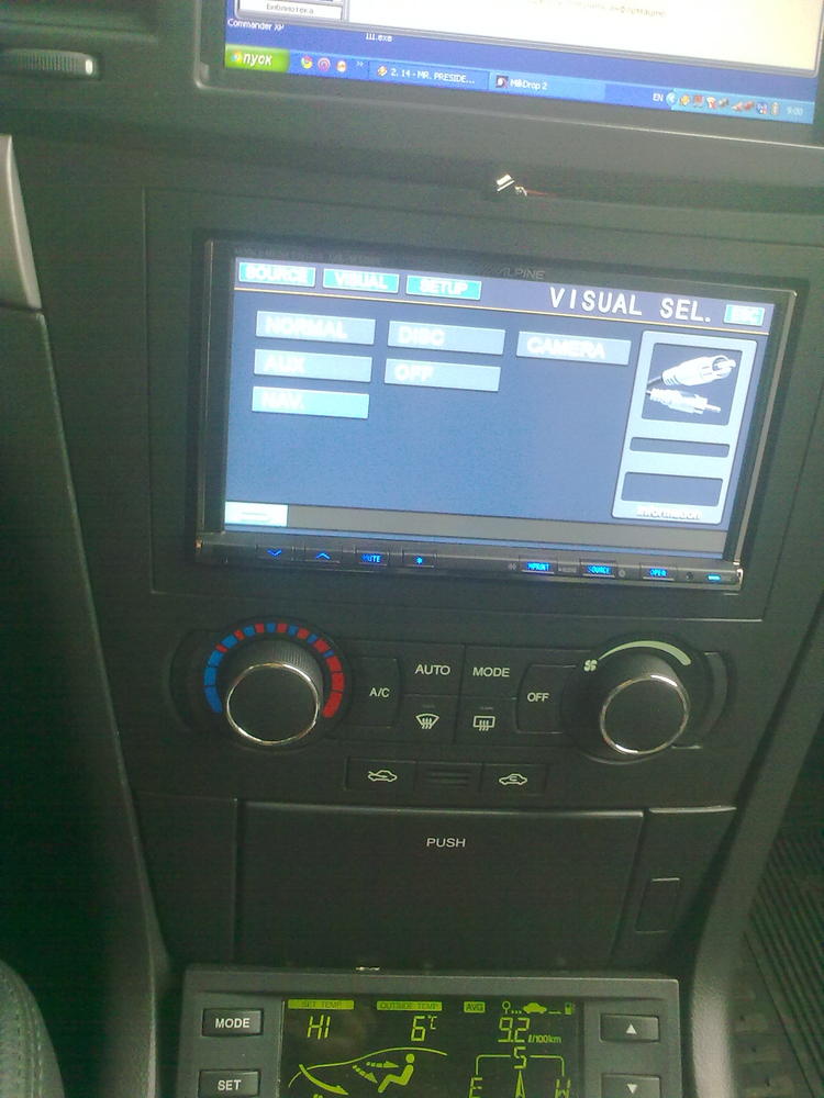

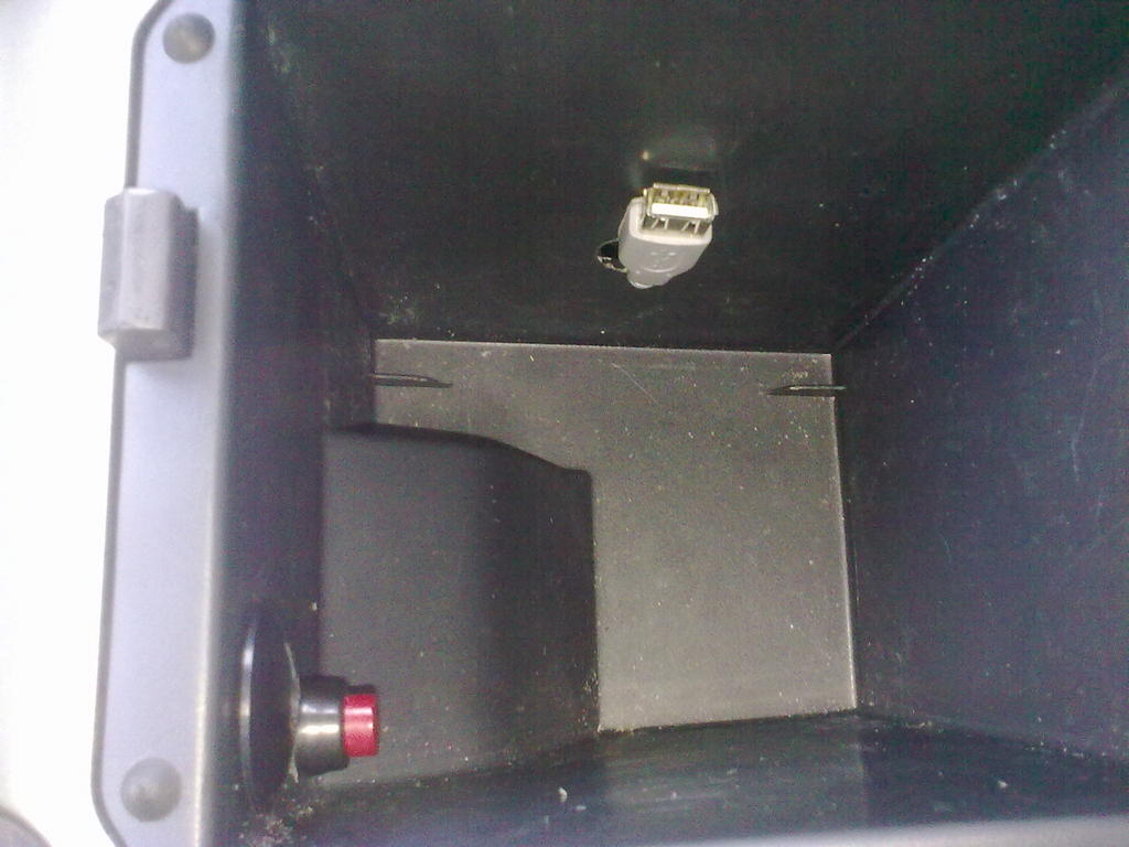

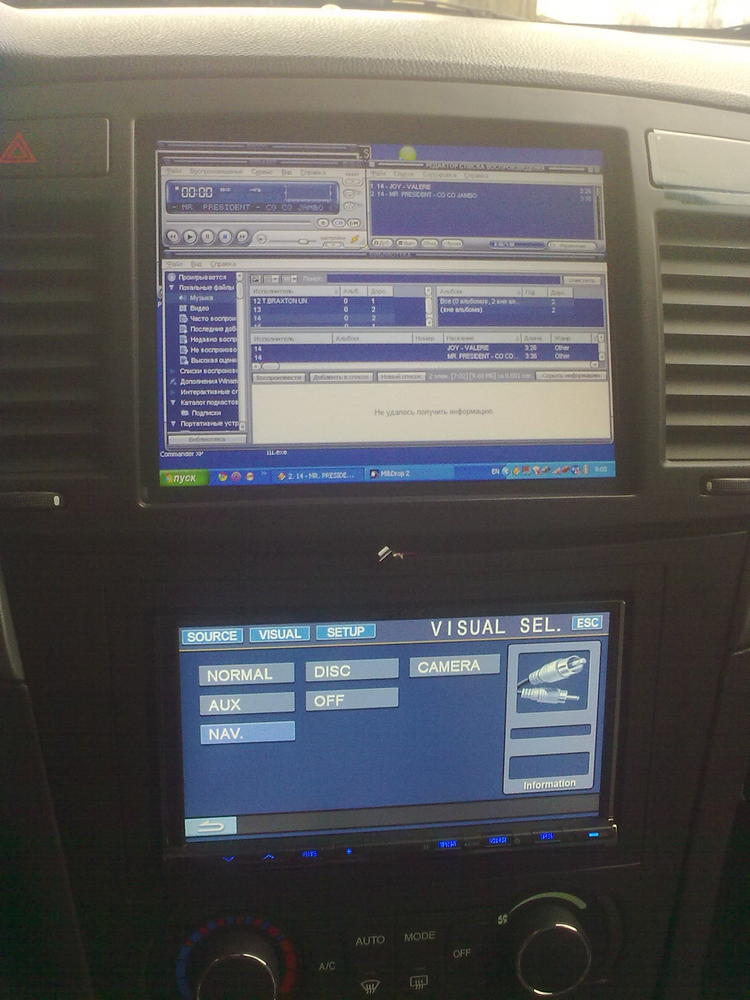

Добрый день!!

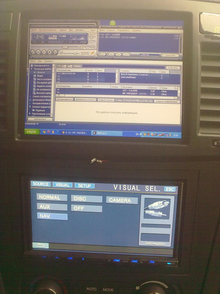

Мой проект
Ноут Asus 8FM 120 гб доп 250 гб ,монитор 8 дюйм тачскрин раз 800х600 и 1024х768
1.Установка Монитора 100
2.Установка 100
3.Установка ЮСБ кабель по 5 метров (сам сделал) 100
4.Установка питание на ноут 19 в 100
5.Установка отключение от акума при 10 в 100
6.Установка GPS на разработке хочу от автонавигатора сделать выход AV out на монитор

я чет не понял лексикон расценок, кто делал, фотки процесса инстала?
собирал себе комп в машину:
Все что осталось
моник Mystery MMT-8120s
Wi-Fi модуль mini-PCI Qcom
винт 160 Gb SATA-II 300 TOSHIBA 2.5"
приводDVD±R/RW Pioneer DVR-TS08
D-Link 7-port USB2.0 Hub + б.п.
корпус Cooler Master Elite100
читалка для машинки OBDII USB ELM327 v1.3 адаптер

Это не расценки, а процент выполнения
Смотрицца симпотно. Но, винамп надо выкинуть и поставить нормальный фронтенд.

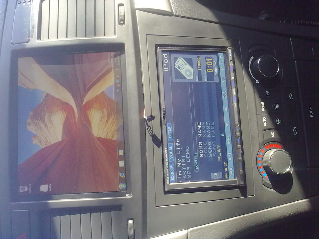

Добрый вечер!
8 дюйм спокойно влезет
1.Снял корпус.
2. Убрал бортовой комп вниз.
3. Установил матрицу 8 дюйм и точно влезло.
4. при установки бортового компа, когда будете удлинять кабеля будете осторожно сразу не режете провода там около 20 проводов и одинаковых шт 5.
Если где то не понятно пишите я отвечу.

Добрый день.
А есть фотографии процесса разбора панели? И я так понимаю, что USB провод проложили под кожухом туннели КПП, пришлось поднимать весь кожух?

из опыта - провода нормально тянутся без снятия кожуха туннелли КПП
