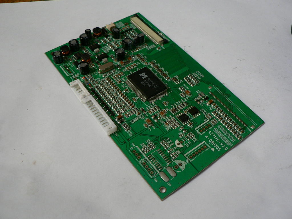

Реализация есть.
два месяца комп работал пока я случайно не повредил шлейф от материнки к матрице.
на днях приобрел контроллер матрицы. теперь будет соединение по VGA (было LVDS)
