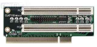

Здравствуйте, подскажите как в Intel D510MO поставить второй PCI чтоб работали одновременно. В этой мамке 1 PCI, используется под звуковую, второй хотел под TV-tuner Beholder. Какие варианты могут быть?

Адаптер PCI Riser card CLKF118

MiD E34 а с этим адаптером будут одновременно работать и звук и тв-тюнер?

Насколько я помню отзывы пользователей, на этом чипсете райзер на два слота не будет работать одновременно с обоими слотами PCI

печально, развёртывание системы приостановилось, хоть мамку меняй...

Ну раз народ говорит, что не будет работать....
может ЮСБ-тюнер лучше взять?

Насчет райзера с форума ixbt:
цитата:
Profesor:
Ewir
Интел райзер с 2 PCI не поддерживает. Так ему хочется.
Вы неправы все отлично работает ))) Правда рейзер диствительно был модифицированый (ззаду на плате быле припаеные парочку проводов и залитые пластиком....)
Т.е. вроде бы модифицированный работает

осталось отгадать рецепт модификации...
