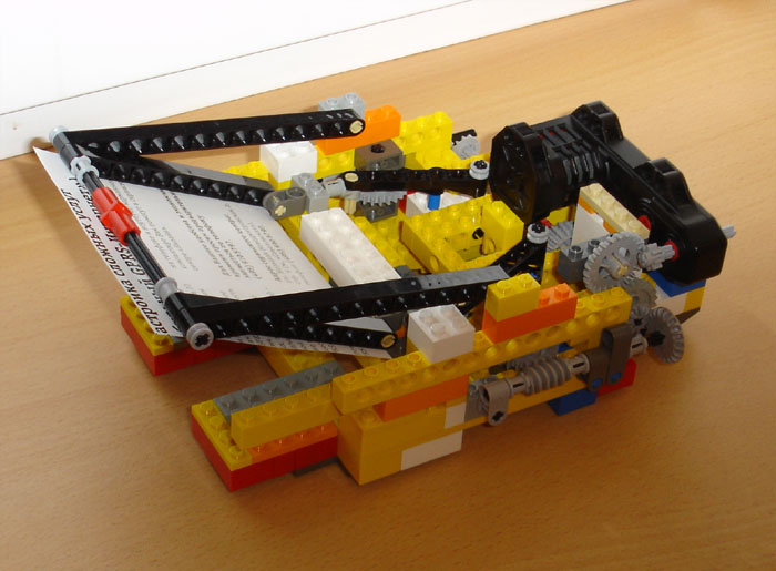

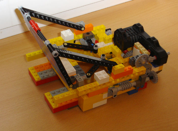

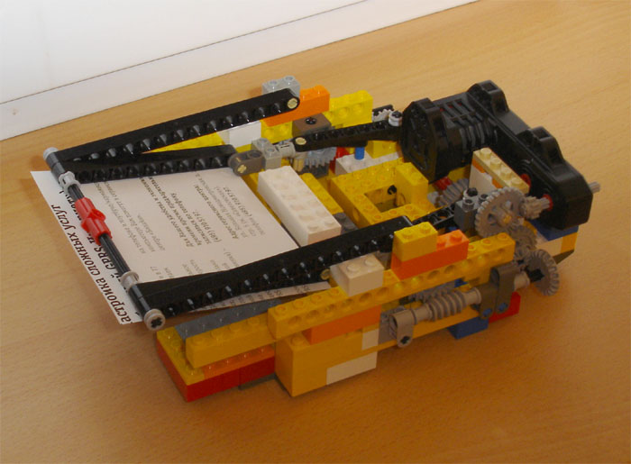

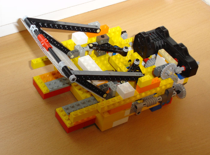

Еще одна идея моторизированного привода монитора, в-основном для машин с "крышечкой" поцентру торпеды: мазда6, ниссан ноте, и т.п. Список пополняется.
Идея заключается в том, что в начале и в конце движения на мотор идет минимальная нагрузка, что сильно обдегчает старт и финиш, позволяет делать там концевики, фиксаторы и т.п. Данный макет с механическим синхронизатором поднимался пригруженный деревянной доской также как и без доски.
В оригинале имеется ввиду переход на готовые изделия и редукторы, минимум самодеятельных работ.
Тема про сервомашинки: http://forum.pccar.ru/showthread.php?t=1484
Вот нашел сервомашинки от радиуправляемых машинок типа таких:
http://rcvoyage.ru/acs.html?uin=431&type=7
Во вложении просто фотки:
Фотки тут
Видеоролики по 3м тут

Этот вариант имеет право жить. Я с самого начала так думал сделать, даже палки в первую очередь изготовил. Но отказался от этой идеи по трём причинам.
1. Велика высота системы в сложенном состоянии. Высота зависит от размеров монитора(в моём случае монитор 10.4" ). А если монитор ниже опустить, то он не поднимется.
2. Велико усилие на поднятие монитора.
3. Палки(или крышка), на которые монитор верхом опирается мешаться будут, когда система откроется.
У меня вопрос. Это у тебя чё LEGO? Чё за набор такой? Где купил?

1. Высота системы минимально-возможная (в монитор - 3см) т.к. давлю я на нижнюю часть торца лежащего монитора, который потом этой "губой вперед" выезжает, а к верху крышки шарнир прицеплен за задне-верхнюю кромку монитора т.е. у меня тангенс некислый получается.
2. Усилие небольшое т.к я использую машинки стандарта 12кгс/см и при ходе низа порядка 8 см я получаю плечо рычага 4 см, соответственно от каждой машинки имею право взять по 3кг. А монитор весит 0,3. Двадцатикратный запас расходую какраз на тангенсы, но там тоже не так все трагично т.к. в самом начале движения (где подъем сложнее) плечо рычага движется по-касательной и опять работает в мою пользу, экономя крутящий момент. Угловые значения в макете очень близки к оригиналу.
3. Сверху палок никаких нет, монитор петлями цепляется к крышке бардачка, которая при подъеме, получается, работает на растяжение.
зы. Это афигенный лего Item #: 8287, с дифференциалами, карданами, КПП и х. тучей шестеренок (два червяка, 5 угловых, гиганские и т.п.) за 1200рэ на тульской. В комплекте мотор и аккумуляторный контейнер с кнопкой полярности.
http://shop.lego.com/product/?p=8287...2057&ShipTo=US
