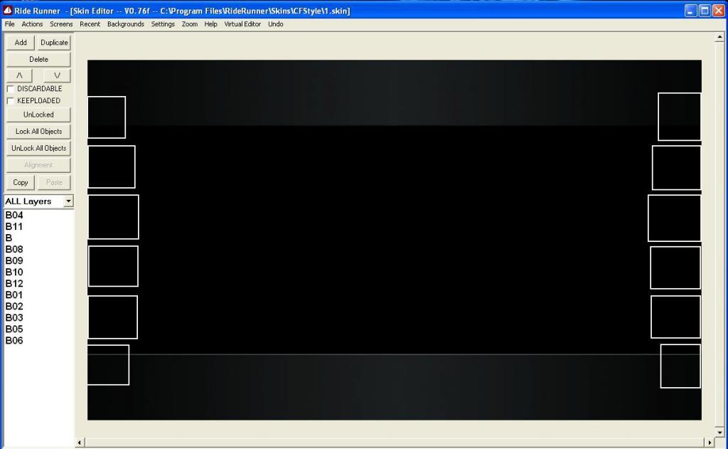

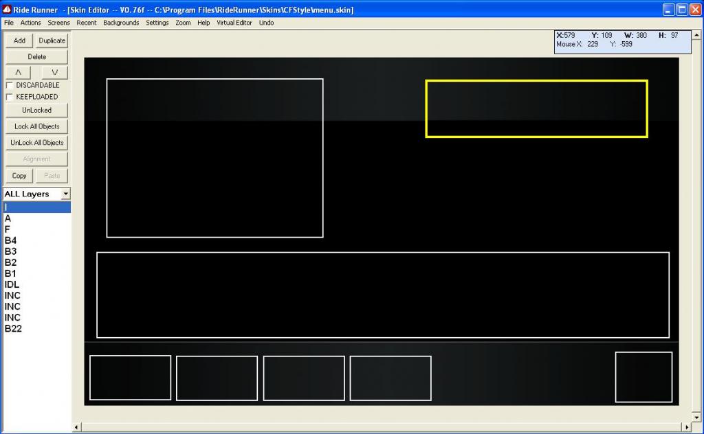

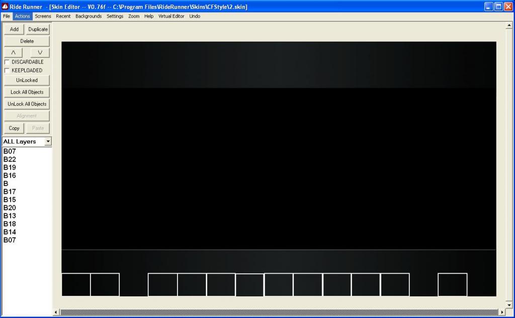

Открываем главный Skreen - menu. Ничего похожего на то, что мы видим во фронте на этом месте нет: рис.1 аттача
Понятно, что все кнопки интерфейса (не графические их файлы - эти-то уже понятно, что в другом месте), их текстовое описание - лежат где-то отдельно. Пробуем найти - по содержимому вроде бы интересны файлы 1.txt, 2.txt и т.п.
В том же эдиторе воспроизводим их : рис.2, рис.3 аттача
Анализируя содержимое файлов *.skin понимаем, что отдельные скрины обращаются к упомянутым текстовым файлам для подгрузки в себя тех или иных комбинаций кнопок - уже что-то, но яснее не становится.

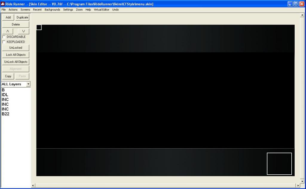

Ок! В аттаче вчерне набросанный скелет главного меню: нижний ряд - кнопки (B1-B3 пользовательские, B4, B22 - настройка и закрытие фронта), одно окно под флеш, одно - под индикаторы, одно под приложение, встраиваемое скриптом.

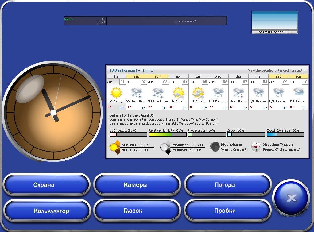

Ну, в общем набросал костяк - проект скина в аттаче, функционал описан выше, внешний вид планируется примерно как на картинке.
Пока непонятка, как организовать браузер (вкладка "Камеры") и захват окна с Интелликаста...
