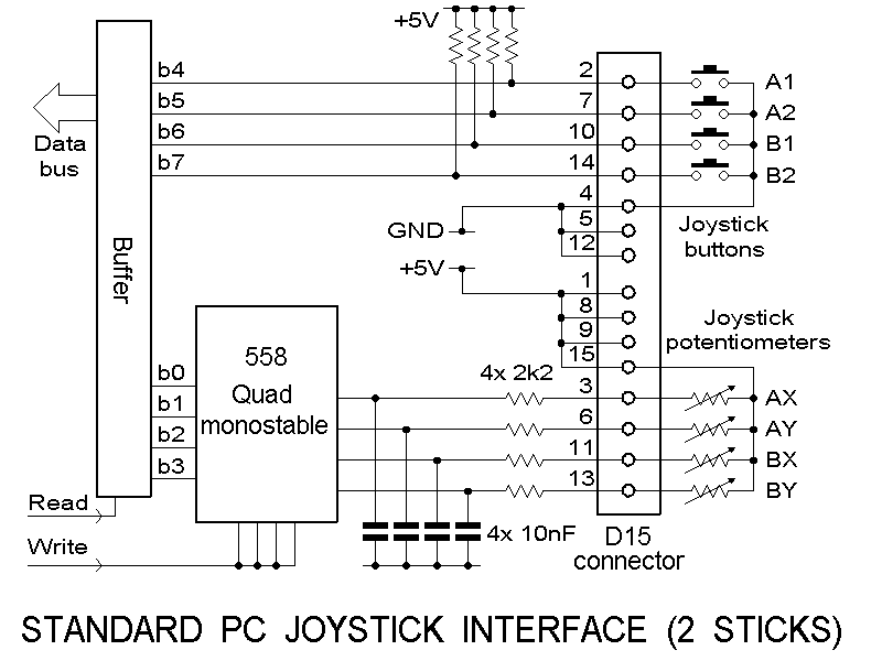

Эта тема была затронута в другом обсуждении, так что я решил выложить её отдельно.
Чтобы заставить комп выполнять что-то по событиям в электроцепи машины, можно купить специальный контроллер. Простые можно в китах найти и спаять самому, более сложные основаны на pic чипах и их можно програмировать.
Но самый простой вариант использовать гейм порт (на нем контроллер не нужен, понимает как бинарные так и аналоговые сигналы. Правда напряжение 5в). Тут всё просто. Порт поддерживает 4 бинарных ввода и 4 аналоговых(сопротивление от 0 до 100к).
В конструкции всё просто, надо просто сделать так, чтобы некое событие передавало импульс на реле которое ставится вместо кнопки.
В винде прописывается как простой 2-х осевой 2-х кнопочный джостик и всё работает, а как всё в машине сделать это гадайте сами, вариантов много.
Если надо больше кнопок или осей то вот вариант:
(нужна только самая правая часть схемы, т.к. интересна только распиновка)
Определяется как два джойстика.

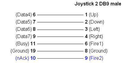

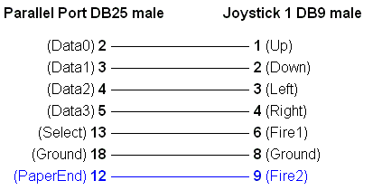

Если события передаваемые в комп типа вкл-выкл. (например состояние салинойдов АКП), то джойстик порт не нужен. Вполне достаточно LPT и драйвера Joy-LPT. Ее хорошо кушает програмка autohotkey в которой можно легко написать любой скрипт. Например по событиям гейм-лпт порта она может изображать нажатие каких-нибудь кнопок в другой запущенной программе или в своих окнах что-нибудь изображать, месседжбоксы выкидывать и т.п.
Очень пригодится управлять громкостью карпутера с подрулевых кнопок, кнопок на мониторе если есть и т.п. обсуждаем ЗДЕСЬ
Распайка ниже
