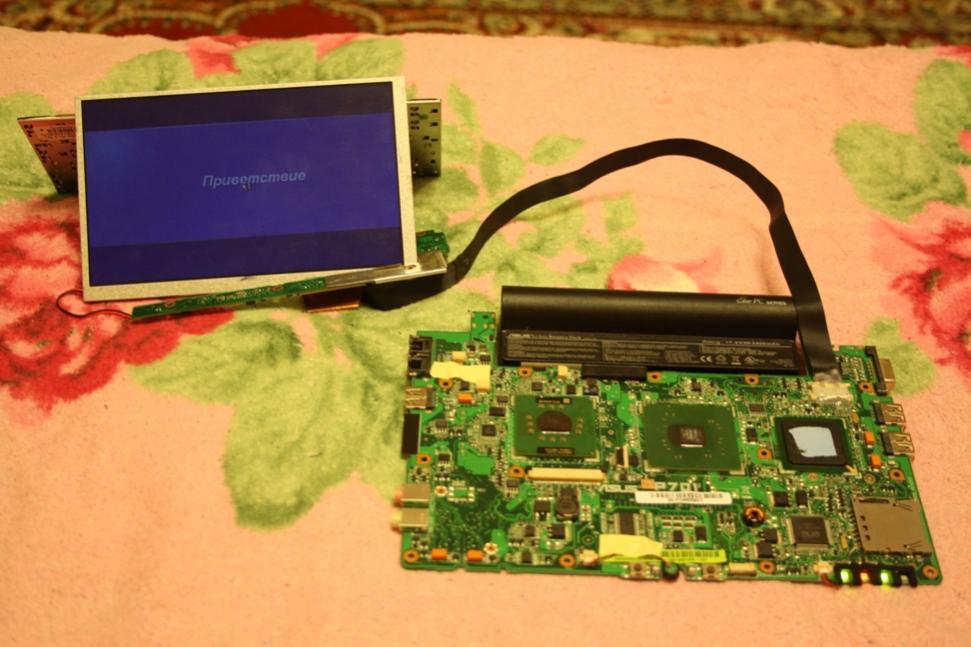

На счёт производительности ёжика не с кем спорить не буду, надо всего лишь это проверить
Вчера закончил удлинение шлейфа. Какое же было удивление. когда заработало всё с первого раза.
Использовал все штатные разъёмы и шлейф IDE. Для надёжности залил места соединения шлейфа с коннектором термоклеем.
