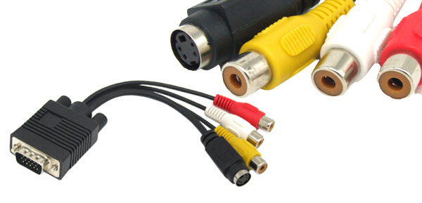

Друзья, уже надоело искать дешевый вариант вывода изображения с компьютера, поэтому нашел вот такой переходник вга - компонент, s-video.
Подскажите, будет ли он работать на обычном автомобильном тв (мониторе для камеры заднего вида) с AV-in. Планирую еще переходник s-video - композит
Вообще монитор мне нужен только для вывода названия песни и для навигации по папкам, короче качество изображения и разрешения вообще не важно. Источник - нетбук на атоме.
И вообще, есть ли в таких переходниках какая-то начика или только провода и разъемы?

Начинка должна быть, ибо напрямую RGB никак в CVBS не переделать Обычно для этого специализированные микрухи есть.
Типа того:
А вот что там, в твоем примере, лучше у продавца спросить.

Тогда это шняга типа:
Переходный кабель Kramer VGA на 3 RCA используется, когда источник или дисплей могут переключаться на выдачу или приём сигналов VGA или компонентных.
Не уверен, что это умеет видеокарта твоего нетбука.

Скорее всего, это переходник только для видеокарт, которые могут через VGA разъем выдавать CVBS, а их по пальцам можно пересчитать. за 5$ попробовать можно, конечно, но думаю, что не получится...
"нормальный" переходник выглядит как некая коробочка.

Про переходник ясно, что работать с нетбуком не будет.
А если покупать конвертер и дешевый тв или монитор, то лучше и дешевле купить китайский SUPER. У нас в Украине их хотя бы достать можно.
