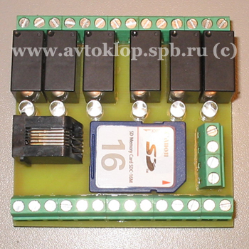

Этап создания железки на 8 входов и 6 выходов пройден. ПЛК (программируемый логический контроллер) - самостоятельный элемент в авто, которому ПК лишь предоставляет алгоритм и снимает показания.
Какие задачи вы бы хотели решать с его помощью?

На вскидку:
-Автозакрытие стекол, отключение освещения при постановке на охрану.

Например отслеживание работы парктроника, в дальнейшем можно будет считывать его сигнал и накладывать на видео изображение. В случае если рулевое управление с датчиком поворота руля, можно сделать и расчет примерной траектории!

О! забыл! Самое актуальное щас - как раз разработка идет подобного в соседней теме.
- Переключение монитора в режим AV из VGA при включении задней скорости для показа камеры заднего вида и обратно! Там самая большая проблема, что кнопку надо нажимать не один раз а по 2 каждый раз при смене режимов! Да еще хорошо-б иметь буфер и задержки для отслеживания ложных включений! Как раз задача для программируемого девайса!
А можно об этом девайсике по-подробнее Где? Почем? Как? Почему SD не съемная и зачем она там? Интересно - же!
PS. Еще вспомнил! Энкодер можно к нему подключить??? А то при подключении к LPT порту не хватает скорости сканирования - много ложных срабатываний!
Я уже хочу эту штучку
Она там работает "спичечным коробком"
На счет автозакрытия стекол, выключения света и т.п. - нефиг тут карпутеру делать, для этого есть специализированные девайсы.

А при чем тут карпутер? Это отдельный девайс....
Карпутер - тут косвенно тока для программирования! А так просто с сигналки получаем команду - исполняем! Карпутер зачем тут?

ПЛК - самодостаточен. То есть однажды получив алгоритм работы от компьютера далее он работает согласно этому алгоритму без участия компьютера.
Алгоритмы формируются пользователем в специальной программе в соответствии с поставленными задачами.
