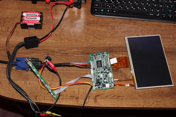

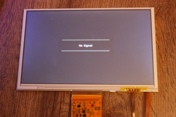

С двух компов пробовал изображение и с видеорегистратора и с фотокамеры - ничего. Что я могу не так делать?
ID:	29551   Нажмите на изображение для увеличения

Ну, остается еще шанс, что "наука о контактах" подвела - все же прозвонить VGA кабель не мешало бы. Правда, учитывая, что и по AV тоже самое - возможно и проблемы в контроллере.

В менюшку входит. Там где три режима: VGA, AV1, AV2. Везде "no signal"
