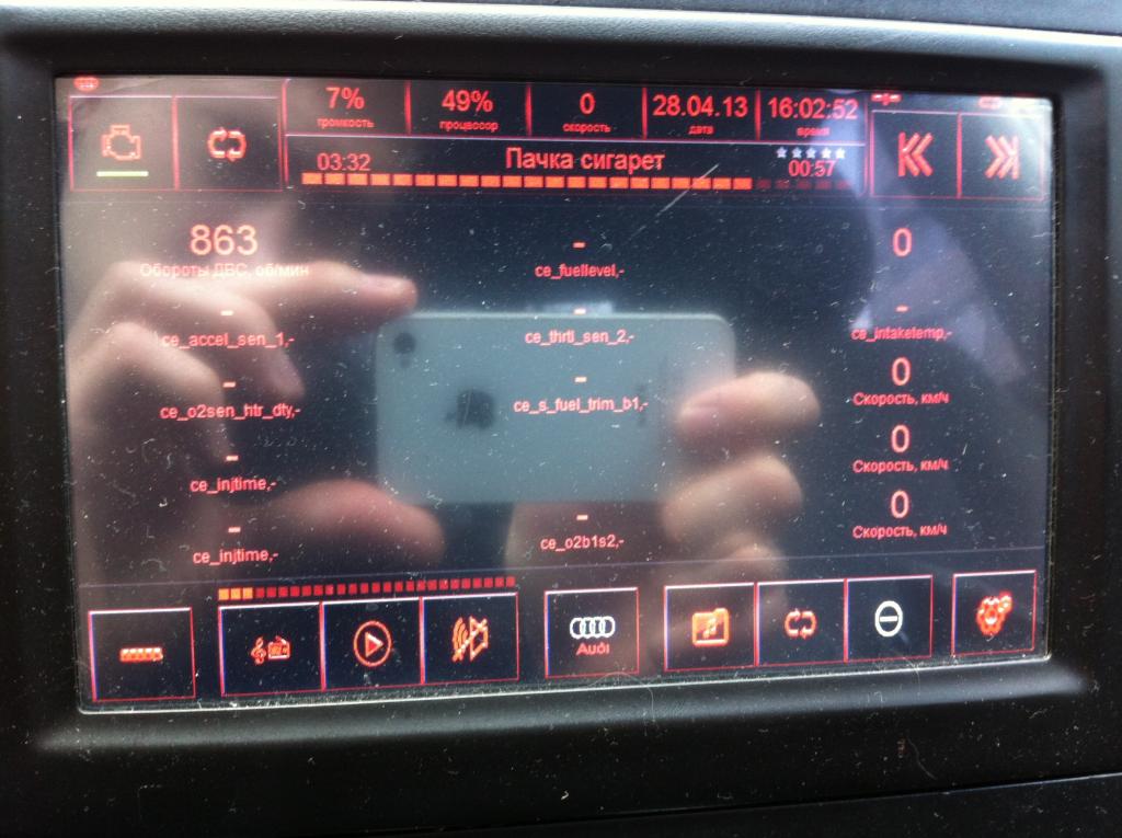

вот это должно получится? я думал более красиво будет))

показания только такие, есть еще цифра 92, я так понимаю это температура, но там написано другое

Во первых, не мешало бы выбрать на экране данные, которые передаёт панель, для этого нажми на показатели и они будут циклически меняться
Во вторых, нажми кнопку с зацикленными стрелками (третья справа в нижней панели) и переключись на вид экрана с флешкой. Там тоже при нажатии на показатель можно изменить отображаемый показатель
В третьих, основная цель это возможность вывода данных в шапку или на инфопанель, возможность использования для голосовых предупреждений, сообщений о пои и авторегулировке громкости скорости от OBD , а не от GPS, что значительно улучшает их работу.
В четвертых, в новой версии скина есть возможность при входе в экран CheckEngine показывать на экране Панель приборов.
