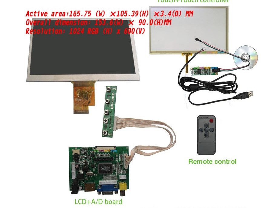

Буквально через пару недель пришел монитор, к этому времени у меня козырек уже был и тут начался самый большой гемор-как установить этот экран в штатный козырек. Дело в том что козырек на порядок больше монитора+ ко всему углы у скворечника круглые. В итоге вооружившись куском пластика и дихлорэтаном начал склеивать переходную рамку-корпус. Ушло на это дело 2 дня и 1 день еще сох клей. В итоге получилось не плохо. В дальнейшем когда примерял рамку на машине вспомнил что нужно было еще вывести ик датчик монитора,про который я совсем забыл,а резать и сверлить рамку уже было не возможно тк она была уже хитро склеена и попытки влепить датчик могли испортить всю работу,в итоге прикрепил датчик с правого боку монитора. Плату монитора,тачскрина и кнопки управления монитора прикрутил на болты внутри рамки. Затем запитал от прикуривателя(потом отдельно запитаю от аккумулятора) монитор и подключил камеру заднего хода. На этом пока закончил.

у тебя на фото емкостной сенсор?
А фиг знает, тут покупал http://www.aliexpress.com/item/HD-7-...672073766.html

если на палочку(ватная, спичка, веточка) реагирует - значит резистивный! нет - емкостной!

Да и так по картинке видно, что резистивный.
Лучше пусть расскажет, как в целом показывает матрица, достаточно ли яркая? Работает ли в нативном разрешении?
В каком разрешении?

Сообщение от moder Посмотреть сообщение
В каком разрешении?
В родном. У любой матрицы есть ее физическое разрешение, выше или ниже которого идет математический пересчет картинки.
