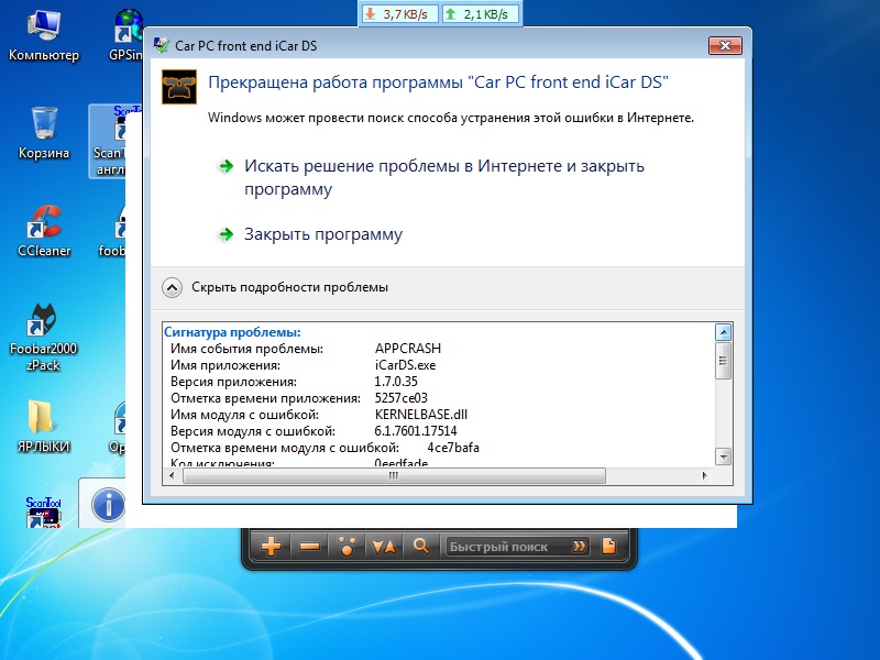

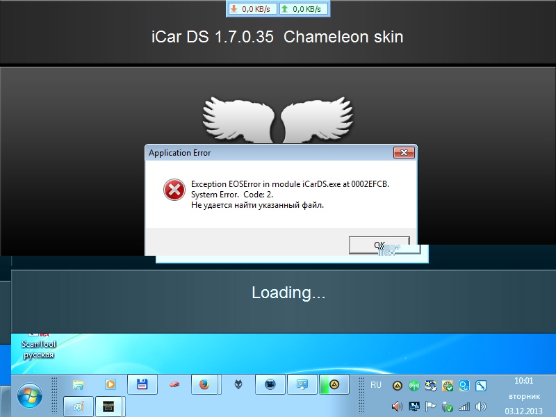

егодня настраивал Икар версия 35 как написано в Инструкции... Выставил все параметры, запускаю Икар и .. ошибка "прекращена работа программы Car PC front end iCar DS" нажимаю закрыть программу, появляется черный экран с надписью Exception EOSError in iCar.DS.exe at 0002EFCB. Не удается найти указанный файл.
Где моя ошибка?

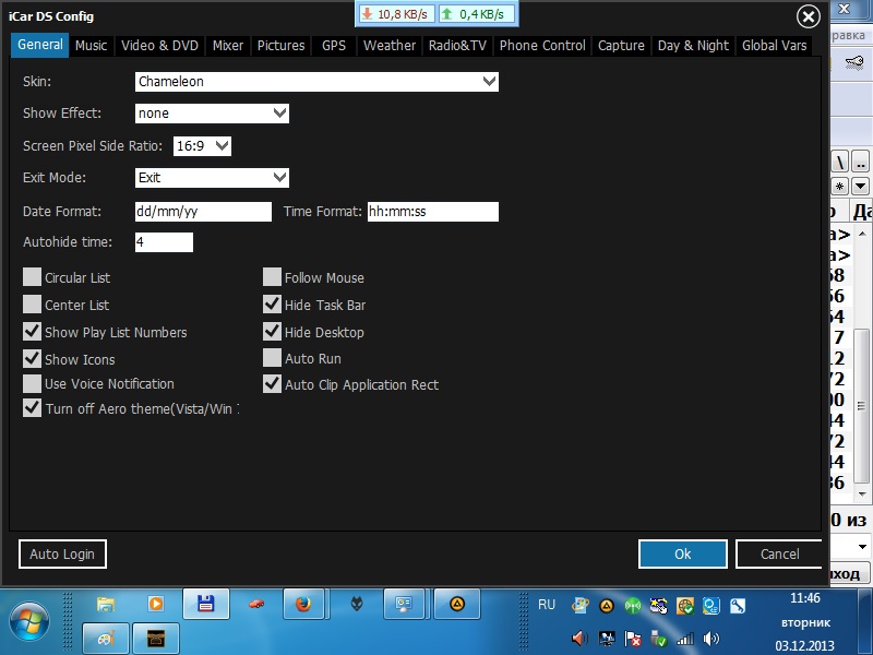

Старый 03.12.2013, 09:52   #5
В конфиге в Skin: укажи путь до папки Chameleon (находится в моих документах)

А проигрователь какой указан DSPlayer или Foolbar? Путь к ФулБару поправьте на правильный

А какая связь между icar.exe и путем до фулбара?
Именно exe-файл фубара и не находит икар при запуске.
В iCarDSConfig -- Music -- Foobar Path задай правильный путь к фубару или выбери DSPlayer вместо фубара
