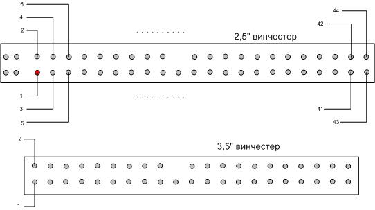

Сабж, собственно.
Никто не заморачивался?
Сей девайс очень нужен (как сами понимаете для чего), а вот купить проблематично. Райзер вот увидел описание, так сам сейчас ваяю Спасибо DenGess за идею ;-)
Так никто схемку не подкинет, а то даже не прдставляю - как ЭТО выглядит?

как я понял: 1-й на 1-й, 2-й на 2-й, и т.д....(согласно прилагаемого рисунка) а вот 41-й,42,43,44... куда?
на -+ 5 В. кто знает- помогите!
С разьемом решено- у нас продается переходник 2,5" на USB. С него возьму, цена вопроса всего 280р.

Сообщение от MIROvoy Посмотреть сообщение
Да.
Да.
Учу пользоваться поиском. ДОРОГО.
После 2 минут в яндексе:
Распиновка 44-pin small "ноyтбyчного" IDE :
RESET- 1 2 Ground
DD7 3 4 DD8
DD6 5 6 DD9
DD5 7 8 DD10
DD4 9 10 DD11
DD3 11 12 DD12
DD2 13 14 DD13
DD1 15 16 DD14
DD0 17 18 DD15
Ground 19 20 (keypin)
DMARQ 21 22 Ground
DIOW- 23 24 Ground
DIOR- 25 26 Ground
IORDY 27 28 SPSYNC:CSEL
DMACK- 29 30 Ground
INTRQ 31 32 IOCS16-
DA1 33 34 PDIAG-
DA0 35 36 DA2
CS0- 37 38 CS1-
DASP- 39 40 Ground
+5v 41 42 +5v (Motor)
Ground 43 44 TYPE- (0=ATA)

переходники USB-IDE такая гадость,вечно какието проблемы с идентефикацией аппарата.Нашел в книге назначение контактов на 40 pin:
01 reset 02 GND
03 HD7 04 HD8
05 HD6 06 HD9
07 HD5 08 HD10
09 HD4 10 HD11
11 HD3 12 HD12
13 HD2 14 HD13
15 HD1 16 HD14
17 HD0 18 HD15
19 GND 20 -KEY-
21 reserved 22 GND
23 IOW 24 GND
25 IOR 26 GND
27 IOCHRDY 28 ALE
29 reserved 30 GND
31 IRQ14 32 HIO16
33 HA1 34 reserved
35 HA0 36 HA2
37 CS0 38 S1
39 ACTIV 40 GND
