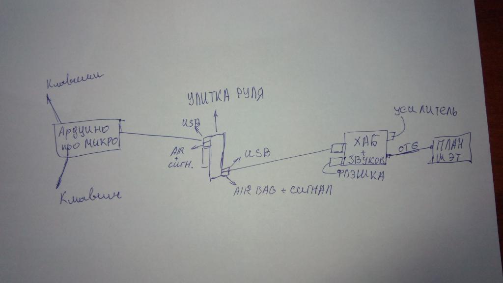

Есть схема подключения всего оборудования (во вложении)
проблема в следующем:
при нажатии на сигнал, резко отваливается звуковая карта и пропадает звук
Есть идея убрать из провода USB, плюсовой провод и реализовать питание через DC-DC преобразователь от 12 вольт которые идут на сигнал.
Второй вариант сложнее, реализовать передачу данных по блютузу, даже купил необходимый модуль HC-06 вот из этой схемы убрать ИК
http://www.pccar.ru/showthread.php?t=19559
Но прошить его мне не по силам.
Подскажите поможет ли первый вариант или может найдется кто сможет воплотить в жизнь второй вариант для меня???

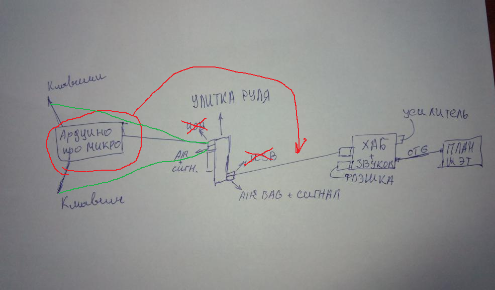

А не проще сделать так?

Увы не проще, от ардуины на клавиши идёт по 4 провода на каждую половинку руля, итого 8 проводов.
Плюс подсветка кнопок, она от ардуины.

Сейчас как все запитано ? от чего ? Схемку нормальную можно ?

Ардуино, запитана через, юсб от хаба. У хаба естественно своё отдельное питание от kiss. В хаб воткнуты только ардуино и звуковая карта.

я думаю там не фильтр надо. У него идет ЮСБ дата по шлейфу! При гудке там валит помеха.
Делать надо, как написал lti1, кнопки вешать на резисторы, сводить всё в кучу и считывать через analogRead (A0);
Ну яж надеюсь .он провод положил экранированный,для USB... И экран надо цеплять со стороны хаба...
Как такое можно реализовать через улитку?

Провод экранированный, мат.часть изучил до вскрытия первого планшета.
Вот oleg707 согласен. Но реализовать по 4 проводам 2 энкодера и 4 кнопки и + - для подсвктки, для меня оказалось непосильной задачей.
Не улитке он естественно не экранированный.
