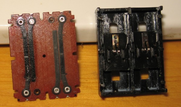

Вот есть резистор.
26 КОм каждая полосочка
А мне бы сделатьиз неё переключательна 2 или на 3 положения.
То есть сопротивление должно быть таким , что бы джампера на БП_SL могли их увидеть.
Я бы припаял бы олово или какие нить пластиночки , вывел бы проводочки ... но блин , ник ебониту , ни к этим черным полосочкам ну ничё не клеится и не припаивается.
Чё мне с ними делать?

Сообщение от Pahan Посмотреть сообщение
Вот есть резистор.
Да вы батенька извращенец
Можно АЦП-шку прицепить и вперед

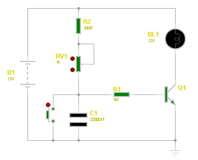

Сообщений: 785
Поиск "ADC Application Note"
Ну наводка типа такая :-)
Тут хоть 10 положений сделаешь

По умолчанию я бы сделал так
взял тонкий 0,1мм фальгированый текстолил.по разверу.....вытравил дорожки совпадаюшие с резистивным слоем.....порезал.....и вывел скока нужно контактов
