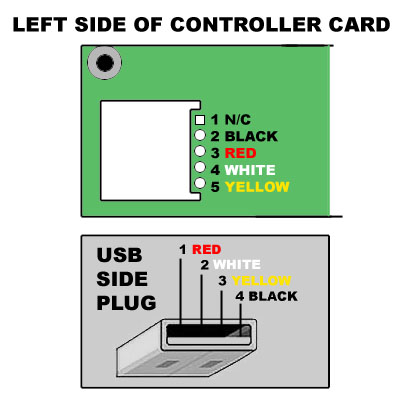

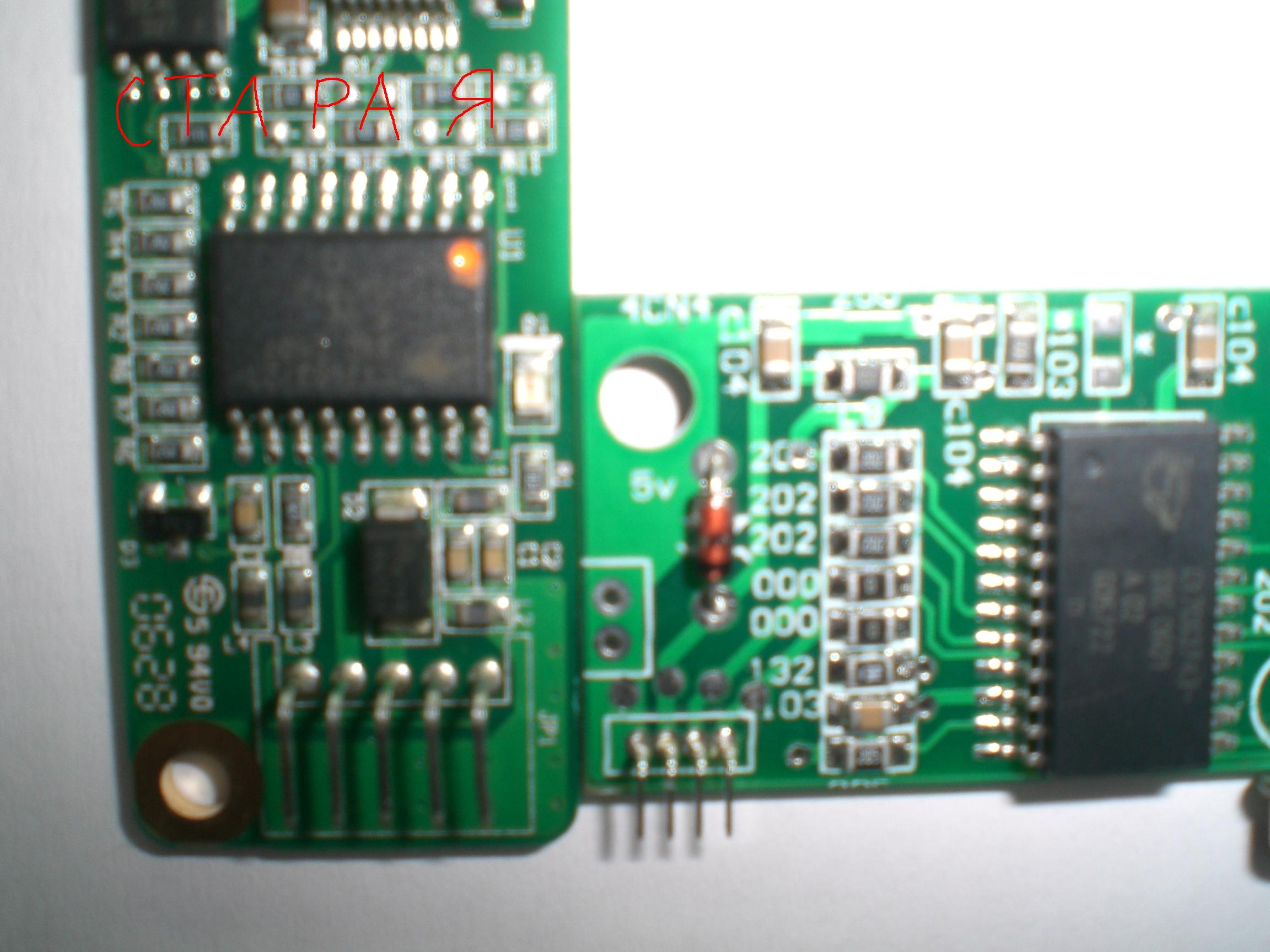

решил сменить контроллер тача,но на новом контроллере в разьеме на один провод меньше.помогите с подключением

На старом две земли - на 5-штырьковых мини-usb к примеру всегда так.
Прозвони тестером - те, что звонятся и есть земля.
