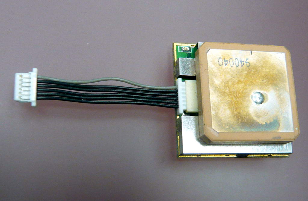

Взорвалась батарейка в приемнике BU-353, это как нибудь лечится?, или можно уже идти за новым в магазин?, у кого нибудь было такое?

открути 5 винтиков, и увидишь такую коробочку....запаяную со всех сторон
