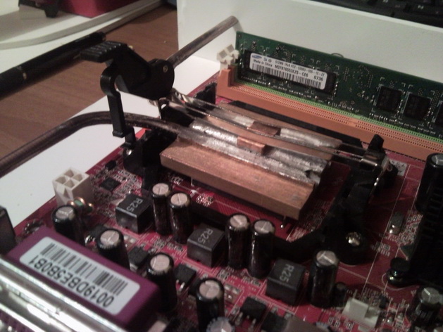

По умолчанию Охлаждение

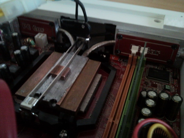

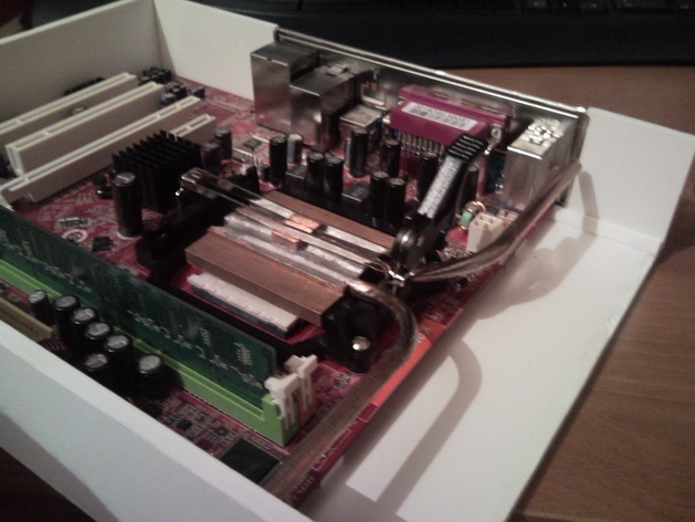

С охлаждение все просто замечательно испытал в рабочем состоянии при комнатной температуре проц показывает 30-35градусов а секрет в тепловых трубках и радиаторах спрятанных под обшивкой
ID:	11157   Нажмите на изображение для увеличения
indi вне форума   Ответить с цитированием

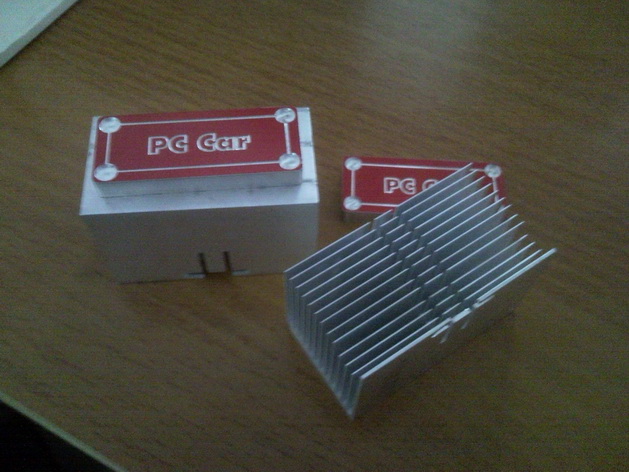

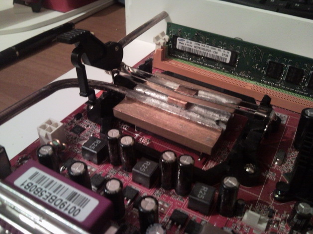

Стрый родной радиатор разделил на два и вырезал дополнительно из магния прижимные пластинки с гравировкой прикрутил их к радиаторам а между ними просверлил отверстия замазал терма пастой вставил трубки и затинул.
ID:	11159   Нажмите на изображение для увеличения

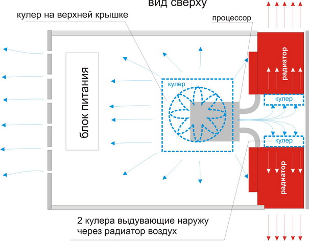

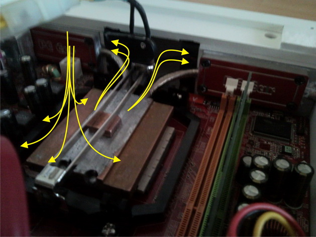

В общем при таком раскладе в корпусе всегда только свежий воздух а все тепло можно сказать снаружи.
ID:	11162   Нажмите на изображение для увеличения

трубки и основа от готового купленного радиатора за 350р. Нагрел и убрал ребра охлаждения разагнул трубки так как мне надо. Изначально трубки сам пытался промучился и плюнул без вакуумного компрессора ничего невыйдет.

Цель была уменьшить высоту корпуса и улучшить охлождение ну и поэксперементировать с трубками.
